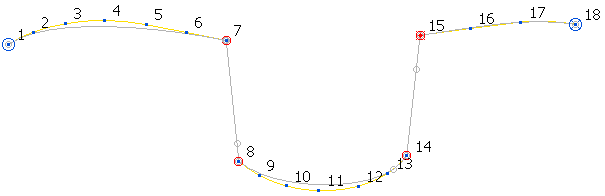

- 选择不连续 - 单击此按钮可选择切线不连续(点之前的切线不同于点之后的切线)的点。
在本例中:
单击“选择不连续”选择点 7、8、14 和 15。
- 取消选择所有 - 单击此按钮将取消选择所有已选点。

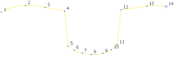

单击“取消选择所有”会将以下示例:
转换为下图:
