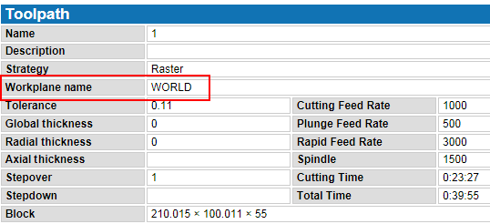

下例说明如何通过编辑参数 toolpath.Workplane 来包含一个条件表达式,从而在 PowerMill 无法解析该参数时,显示值“WORLD”。
基本参数:
<th> Workplane Name</th><td>${toolpath.Workplane}</td>
编辑参数,如下所示:
<td> Workplane Name</th><td>${select(error(toolpath.Workplane), "WORLD", "$toolpath.Workplane.Name")}</td>
条件表达式的工作原理
条件表达式包含一个问题、两个答案:
在此刀具路径工作平面示例中,问题 ${select(error(toolpath.Workplane) 询问“刀具路径工作平面是否存在?”
如果答案为“否。没有工作平面”。PowerMill 会打印预定义值“WORLD”。如果答案为“是。存在一个工作平面”。PowerMill 会打印参数字符串 toolpath.wokplane.name 的结果。
