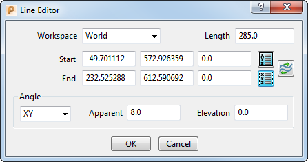

要显示“直线编辑器”对话框,请在显示曲线编辑器选项卡时双击直线。
此对话框包含以下几项:
- 工作空间 - 此选可在世界坐标系、工作平面或相对于工作空间中编辑直线。在相对于工作空间中,原点位于直线的开始点,其轴与当前工作空间对齐
- 长度 - 直线的长度(使直线从末端延长或收缩)。
- 开始 - 直线的开始坐标。
- 结束 - 直线的结束坐标。

开始/结束点位置 - 此项会使用“位置”对话框输入坐标。
- 角度 - 根据在已选平面上的视角和仰角指定直线的角度。
- 已选平面。
- 视角 - 在平面轴与直线在已选平面上的投影之间测量的角度。如果已选平面为 XY,则使用的轴为 X 轴;如果已选平面为 YZ 则为 Y 轴;如果已选平面为 ZX 则为 Z 轴。
与 XY 平面间的视角。
- 仰角 - 在直线与直线在已选平面上的投影之间测量的角度。
与 XY 平面间的仰角。
注: 您仍可以在显示“直线编辑器”对话框时以图形方式编辑直线,但无法取消选择直线或选择其他任何对象。
