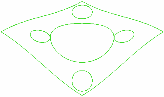

  1. 选择曲面。
  2. 从“边界”关联菜单中选择“创建边界”>“接触点”。
    系统会显示“接触点边界”对话框。
  3. 单击“模型” 按钮,以创建已选曲面的接触点边界。
    此边界独立于刀具。系统会在创建刀具路径时自动计算刀具特定的边界。
  4. 单击“接受”关闭对话框。

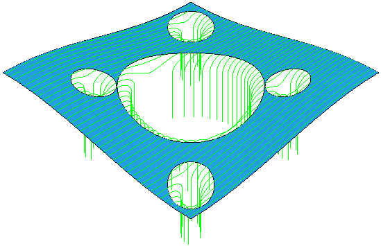

  5. 在模型限界创建毛坯和 20 mm 的球头刀。
  6. 使用“接触点边界”创建“平行精加工”刀具路径。“接触点边界”将转换为 20 mm 球头刀所需的实际边界:
    如果使用“已选曲面边界”,则您将看到以下效果:
    在本例中,刀具路径会卷边,而使用“接触点边界”会阻止卷边。
如果选择多个曲面或包含两个重合侧边的曲面(例如,圆柱体),“接触点边界”会起到很好的作用。
