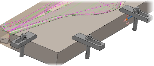

夹持是包含模型曲面的唯一列表的 PowerMill 条目。它们表示在执行加工操作期间用于保护毛坯的物理装置。
在计算某个设置中的刀具路径时,使用夹持可自动识别要避让或忽略的模型曲面。

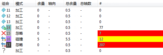

在“部件余量”对话框中的相关行中将显示每个刀具路径中避让或忽略碰撞的夹持曲面的数量。
