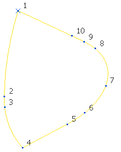

本例说明如何在特定位置打开闭合曲线。起始曲线如下:
  1. 单击“曲线工具”选项卡 >“显示”面板 >“点编号”。对曲线上的所有点进行编号。
  2. 单击“曲线工具”选项卡 >“段”面板 >“打开/关闭”。
    PowerMill 会通过删除第一个点和最后一个点之间的段来打开曲线。在此示例中,打开点 1 和 10 之间的曲线。
  3. 单击“曲线工具”选项卡 >“历史”面板 >“撤销”以显示步骤 1 中的闭合曲线。

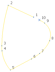

  4. 选择点 10。
  5. 单击“曲线工具”选项卡 >“点”面板 >“重新编号”。
    这将使已选点变为点 1
  6. 单击“曲线工具”选项卡 >“段”面板 >“打开/关闭”。
    这将仍然打开点 1 和 10 之间的曲线,但由于点已重新编号,因此打开的段位于不同的位置。
