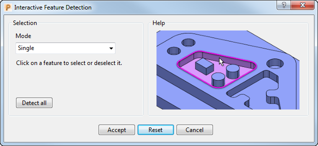

以交互方式探测特征
您可以使用“交互特征探测”对话框,基于模型几何形体轻松探测和创建特征。如果您要扫描模型以探测具有相似几何形体的所有特征,然后再创建这些特征,这非常有用。
要基于模型几何形体探测并创建特征,请执行以下操作:
  1. 通过以下方式显示“交互特征探测”对话框:
    • 单击“特征组”选项卡 >“探测”面板 >“特征”。
    • 从“特征组”关联菜单中选择“探测特征”。
  2. 要探测模型中的特定特征,请执行以下操作:
    1. 从“模式”列表中选择一个选项,以指定选择特征的方式:
      - 单击一个特征以选择该特征。
      层次 - 单击一个特征以选择该特征及该特征内的所有其他特征。
      相似 - 单击一个特征以选择该特征以及具有相似几何形体的任何其他特征。
    2. 将光标悬停在模型上以探测特征。特征边界会高亮显示。
    3. 单击此按钮将选择探测到的特征。如果要取消选择特征,请再次单击该特征。
  3. 要探测并选择模型中的所有特征,请单击“探测所有”。
  4. 单击“接受”,创建特征并关闭对话框。
    创建的特征将添加到资源管理器中的某个特征组中。
