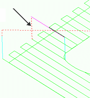

- 上一 Z 高度 - 测量下切移动和斜向切入相对于位于刀具路径段始端上方的 Z 高度(上一 Z 高度)的相对距离。“距离”为 2 时的效果:
此选项仅适用于区域清除刀具路径。
- 刀具路径点 - 测量下切移动和斜向切入相对于刀具路径段始端(当前 Z 高度)的相对距离。“距离”为 2 时的效果:

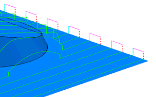

修圆快进移动 - 当刀具在整个零件内快进时,使用这些选项可将圆弧放在连接移动的拐角处。这可避免突然改变方向,并且可用于高速加工。
取消选择此选项后,快进移动将为线性移动且与连接移动形成直角:

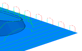

选择此选项后,快进移动将为曲线移动,且与连接移动形成圆弧。圆弧半径由“圆弧半径(TDU)”域控制:
- 圆弧半径(刀具直径单位) - 输入用于替换拐角的圆弧的半径。
