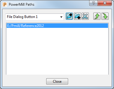

  1. 单击“文件”选项卡 >“选项”>“自定义路径”以显示“PowerMill 路径”对话框。
  2. 从“选择路径”列表中选择“文件对话框按钮 1”。
  3. 单击“增加路径到列表顶部” 按钮。系统会显示“选择路径”对话框。
  4. 移动到适当的目录(如适用,使用“新建文件夹”按钮)。路径名显示在对话框的底部(在本例中为 E:\Pmill\Reference2012)。单击“确定”。
    系统会将路径添加到路径列表中。
  5. 单击“关闭”按钮,完成操作。

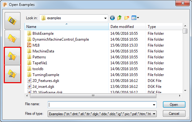

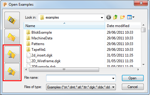

要查看此更改的效果,请执行以下操作:
  1. 单击“文件”选项卡 >“输入”>“范例”。
  2. 单击 按钮。 显示的文件即是指定目录中的文件。
    注: 如果您将多个路径添加到路径列表中,则系统仅会显示位于列表顶部的路径的内容。
对于 ,可以重复相同的过程。
