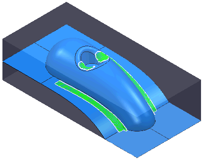

如果您使用模型生成刀具路径,之后模型发生更改,则无需重新生成刀具路径即可将其更新。
本例使用 Examples 文件夹中的 Cowling.dgk 模型最有效地说明了这一点。
本例使用一个毛坯以及一些刀具、刀具路径和边界,并且可将某些刀具路径限制在边界内。
此项目包含三种不同类型的边界:
- 毛坯 - 边界。
- 残留 - 锁定的边界。此项用于创建拐角刀具路径。
- 浅滩 - 锁定的边界。此项用于创建平行边界刀具路径,但它也已经过编辑。

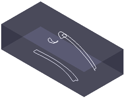

- 从“边界”关联菜单中选择“无效所有”。在出现的“PowerMill 查询”对话框中,单击“是”以使所有边界无效。
系统会将所有边界都更新为“计算器”
符号,但仍会显示这些边界。除此之外,任何已编辑的边界(在本例中为“浅滩”)均不会失效,原因是系统无法自动重新创建已编辑的边界。
