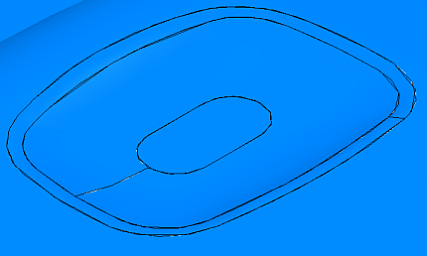

方框放大
- 单击然后使用鼠标左键在图形窗口的某个部分上拖出一个方框,以放大指定的区域。例如:
它会进行以下转换:
缩放框
转换为下图:
放大
