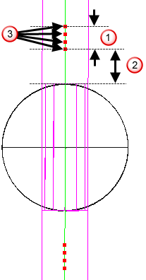

    这将创建在孔相交处减慢速度的钻孔刀具路径。
  5. 单击“刀具路径”选项卡 >“显示”>“显示”>“点”以显示每个步骤。
    距离
    安全区域
    步数
