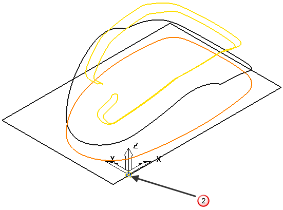

移动变换原点示例
本例说明如何使用曲线编辑器选项卡移动变换的原点。
  1. 选择要移动的曲线(已选曲线呈黄色)。
  2. 单击“曲线编辑器”选项卡 >“编辑”面板 >“变换”>“移动”,以显示“移动”工具栏。
  3. 单击 将原点定位在已选曲线的中心。
  4. 单击 将原点定位在激活工作平面的原点。
  5. 将光标悬停在原点上会使光标变为 。单击原点并将其拖曳到所需的位置。
注: 可以使用多种方法移动原点。其中包括:单击 ,然后单击(不拖曳)新位置;以及单击 ,然后输入绝对坐标 () 或相对坐标 ()。
