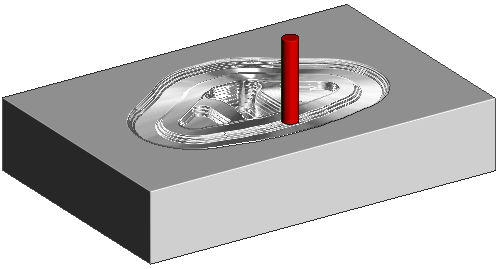

  3. 单击“仿真”选项卡 >“ViewMill”面板 >“关”以启用毛坯仿真。
  4. 单击“仿真”选项卡 >“ViewMill”面板 >“模式”>“无图像”。
  5. 单击“仿真”选项卡 >“仿真控制”面板 >“运行”>“运行到末端”以运行仿真。
  6. 仿真完成后,选择合适的视图,例如“仿真”选项卡 >“ViewMill”面板 >“阴影”>“闪亮”。
