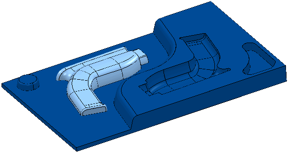

  1. 选择您不想显示的曲面。
  2. 单击“查看”选项卡 >“可见性”面板 >“隐藏”>“隐藏已选”。
    也可以通过图形的关联菜单访问所有隐藏选项。

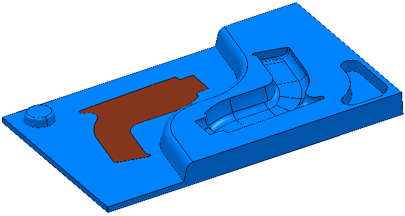

  3. 要仅查看已选项,请单击“查看”选项卡 >“可见性”面板 >“隐藏”>“隐藏切换”。
    通过选择要显示的曲面,然后单击“查看”选项卡 >“可见性”面板 >“隐藏”>“隐藏未选”,也可以获得相同的结果。

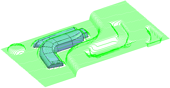

    这是一个直观的工具。所有曲面仍在模型中。如果创建刀具路径,刀具路径会考虑整个模型,而不只是考虑显示的模型。
