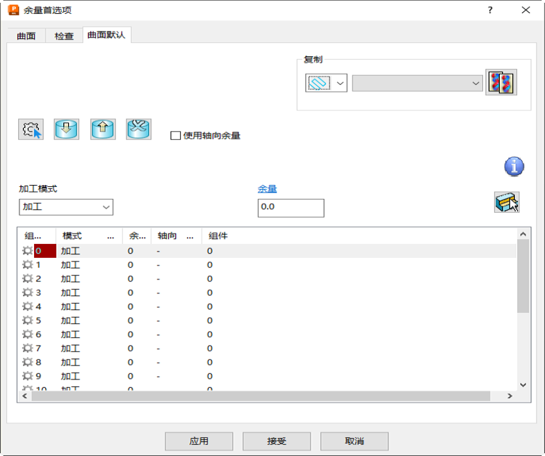

“余量首选项”对话框
“曲面默认”选项卡让您可以定义一组不附加到特定刀具路径或边界的标准余量数据。因此,您可以使用这些数据为模型设置默认的余量规则。
它类似于曲面选项卡,不同之处是,此处应用的值是应用于所有新刀具路径和边界的默认值。此处进行的任何更改并不会修改任何现有的刀具路径或边界。
设置 - 它可直观地提示您,这是未附加到任何特定刀具路径或边界的默认设置。
通知 - 如果默认余量规则与设置相关联,则显示通知。
