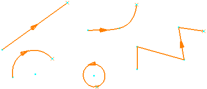

如果从以下曲线开始:
  1. 单击“曲线编辑器”选项卡 >“显示”面板 >“方向指示”以显示曲线方向。
  2. 选择要反向的曲线。

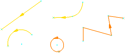

    已选曲线会变为黄色。
  3. 单击“曲线编辑器”选项卡 >“编辑”面板 >“反向已选”以反转已选曲线的方向。
    已选曲线(黄色)将被反向,其他曲线(橙色)方向不变。
注: 在可以反转曲线方向之前,您必须选择曲线。
提示: 如果仅选择一条曲线,则无需首先显示曲线方向。
