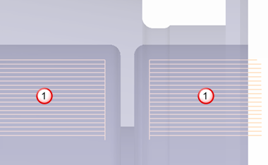

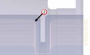

参考线车削是高级用户策略,与现有的“参考线精加工”策略类似。使用此策略可以创建直接沿着参考线内的曲线几何形体的车削刀具路径。
如果您想要创建以下对象,则参考线车削很有用:
例如,您可以将所计算刀具路径的几何形体输入为参考线 ,然后使用曲线编辑器合并圆弧移动 ,这样可以减小施加在刀具上的力。
