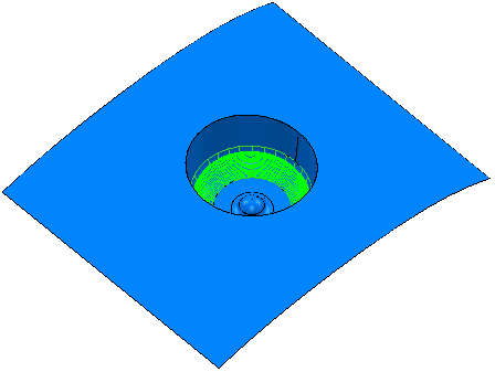

本例使用 Examples 文件夹中的 SurfaceFinishing.dgk 比较曲面曲面投影精加工的结果。
加工型腔中的单个曲面时,曲面精加工很有好处。

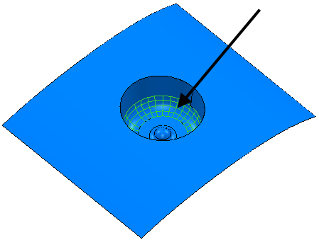

  1. 选择要加工的曲面:

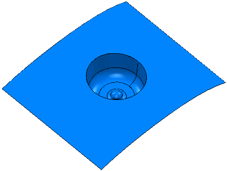

  2. 单击“开始”选项卡 >“创建刀具路径”面板 >“刀具路径”以显示“策略选择器”对话框。
  3. 从“精加工”类别中选择“曲面精加工”。
  4. 在“策略”对话框上接受默认选项,然后单击“计算”。

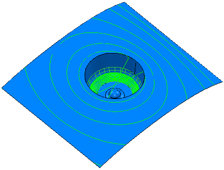

  5. 使用“投影曲面精加工”策略及其默认选项重复以上过程。
    可以花费时间更改限界,以便不在顶部曲面上创建刀具路径。

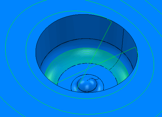

    仔细观察可以看到,使用默认选项时,“投影曲面精加工”加工的已选曲面要少于“曲面精加工”。
