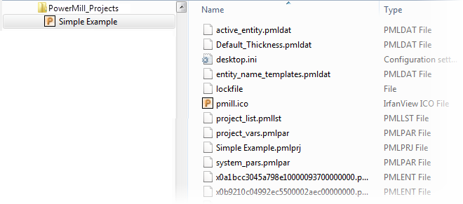

如果在 Windows 资源管理器中打开项目文件夹,则可以查看 PowerMill 已创建的文件:
警告: 请勿手动编辑这些文件。编辑这些文件会损坏数据。
