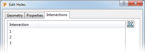

  3. 单击“相交”选项卡。
    系统会显示已选孔有三处相交。

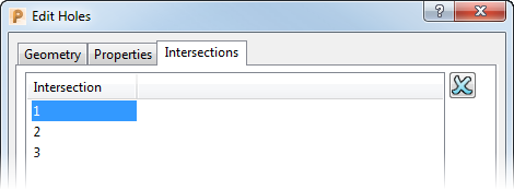

  4. 在对话框左侧选择相交 1
    系统会使用较粗轮廓线显示已选相交:
  5. 单击“删除” 以删除相交。
    系统会删除相交 1,并将其余相交从 23 重新命名为 12
