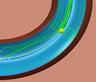

合并
可使用“合并”页面确定来自管道任一端的加工如何相会。
合并点 - 输入沿管道每一端向下加工的距离(以百分比表示)。
提刀开始 - 输入在合并点之前刀具开始提刀的距离。
重叠 - 输入以合并点为中心的刀具路径重叠距离。这是实际值(不是百分比)。
提刀高度 - 输入刀具在合并点处提刀时离开管道壁(朝向中心)的距离。刀具路径段末端的提刀高度会更大。
需要设置“提刀开始”和“提刀高度”才能最大限度减少刀具回弹的效应。从第一端加工管道时,刀具会下切到厚材料中,产生的力会将刀具推离管道侧面,从而在管道上留下少量材料。现在从另一端进行加工。最初刀具上存在类似的力(导致回弹),但是当刀具到达重叠距离开始处时,这些力会突然改变,并且刀具回弹会突然减少。这类似于“挖入”,但实际上只是加工到所需深度。“提刀开始”和“提刀高度”值可最大限度减少此效应。
