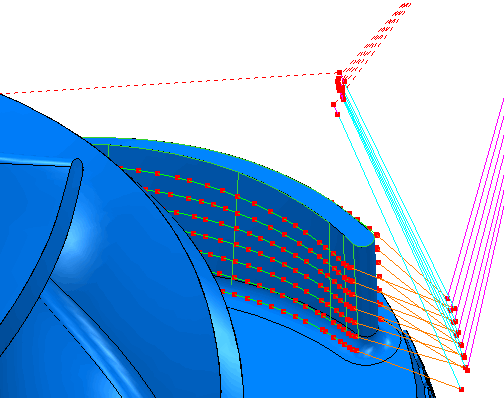

  1. 查看叶片刀具路径的圆倒角,然后单击“刀具路径”选项卡 >“显示”面板 >“显示”>“点”。

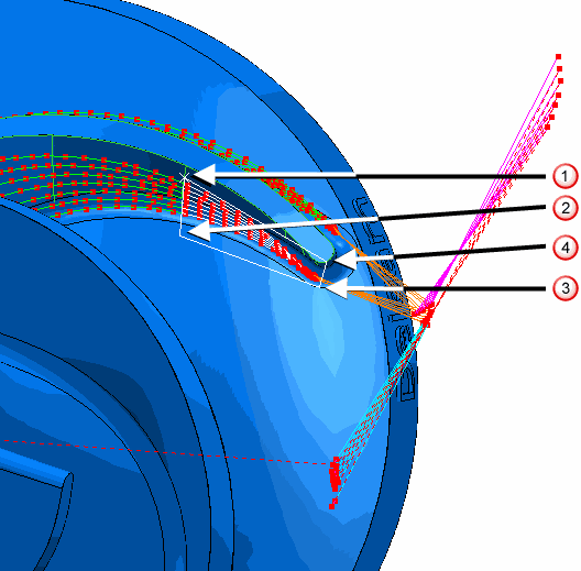

  3. 在“选择区域”选项卡上,选择“区域定义方法”列表中的“多边形”,然后选择“侧边”列表中的“内”
  4. 通过选择与下面的点 类似的点来创建一个多边形:
  5. 单击“保存选择”。 刀具路径的已选部分会变为白色。
    如果要添加刀具路径的其他部分,请先选择这些部分,然后单击“保存选择”按钮以将它们添加到当前选择中。在本例中,已选择了所需部分。

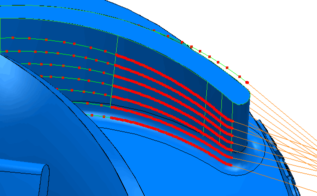

  8. 在“编辑区域内刀具路径”对话框中,单击“应用”以创建其他点。
