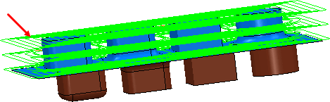

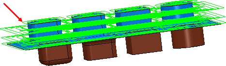

为了无需斜向移动就能从毛坯外侧进刀,PowerMill 会:
通过将该部分延长到已加工的区域,机床可以在开放空间中向平坦区域进刀。仅当延长的部分满足以下条件时,PowerMill 才会延长平坦区域的一部分:
如果延长的部分不满足条件,则 PowerMill 不会延长平坦区域,而是改用斜向移动来对刀具路径进刀。
