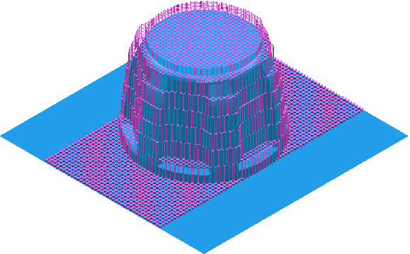

    毛坯处于激活状态时:

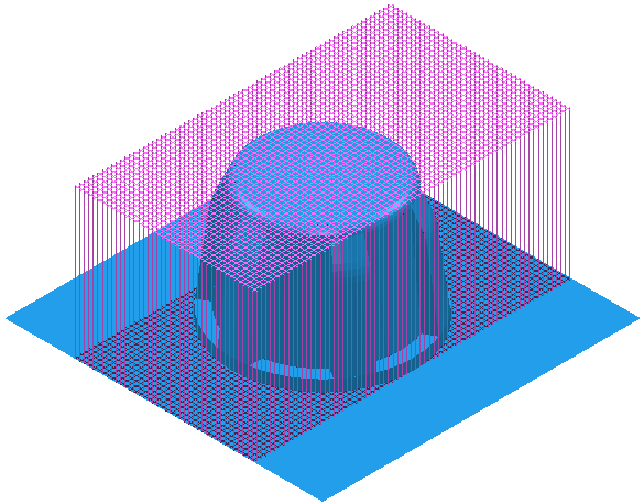

    区域清除刀具路径处于激活状态时:
