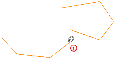

  2. 单击要连接的第一条曲线的末端。
    光标形状变为磁铁。

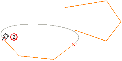

  3. 将光标悬停在第二条曲线末端上方。
    您可以看到结果预览。

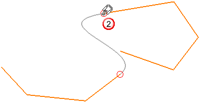

  4. 将光标悬停在不同的曲线末端上方可看到不同的预览。

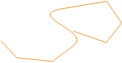

  5. 单击曲线末端以创建单个段。
注: 两条初始曲线和连接段会合并为一条曲线。
注: 如果可能,连接曲线将会是圆弧,否则系统会使用样条曲线。
