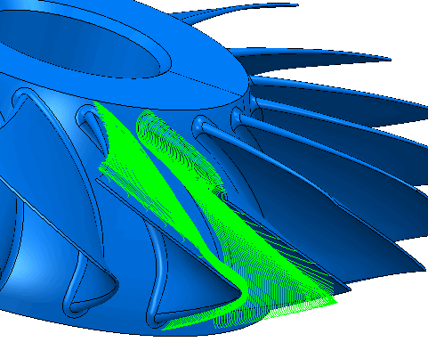

叶片精加工概述
可使用“叶片精加工”策略加工叶盘或叶轮的叶片。
提示:
通过使用“加工”页面上的“操作”选项,可以选择一次加工一个叶片或一次加工一个型腔。
注:
在创建叶盘策略之前,必须先
定义几何形体
,这些几何形体构成叶盘或叶轮的各个部件。必须将每个部件归为单个“层”组或“组合”组。
与“叶片精加工”策略有关的页面包括:
叶片精加工
- 在此主页面上,可以定义叶盘或叶轮的不同部分以及要加工的叶片数量。
加工
- 其设置用于确定加工的偏移轮廓、叶片面、顺序和方向。
