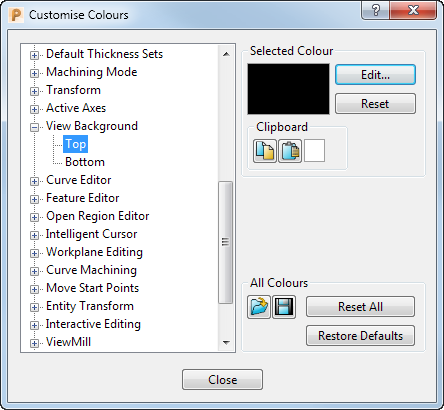

要更改背景颜色,请单击“文件”选项卡 >“选项”>“自定义颜色”,然后选择“查看背景”。可以更改“顶部”和/或“底部”的颜色;如果后来改变想法,也可以“重设”这些颜色或“恢复默认”。
PowerMill 会在两次运行状态之间记住您选择的颜色。如果将背景更改为浅色,则可以通过从上面的对话框中选择“变换”来更改图形窗口中的轴颜色。
