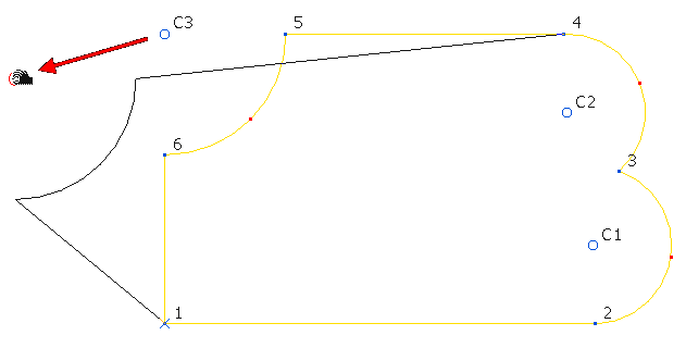

  2. 单击并拖曳点 C3
    圆弧的半径保持相同。这会更改直线的长度和角度以重新连接移动的圆弧。

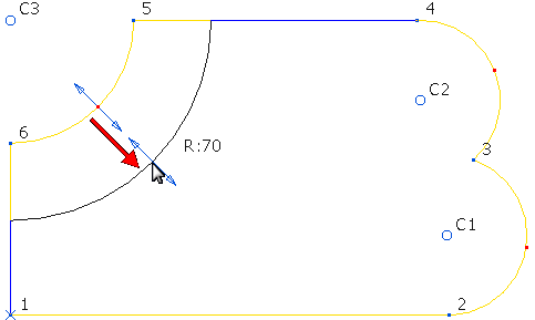

  4. 单击并拖曳点 56 之间的红色点。
    圆弧的中心点保持不变。圆弧的半径会更改,且系统会重新裁剪连接到圆弧的直线。
