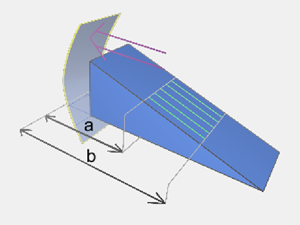

  • 最小距离 - 距投影应开始的参考的距离。
  • 最大距离 - 距投影应结束的参考的距离。
“最小距离 (a)”“最大距离 (b)”之间的距离是发生投影的区域,也是在其上生成刀具路径的区域。
