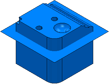

项目模型的快照
  1. 将模型的 CAD 视图调整为所需的尺寸和方向。确保未显示任何刀具路径,并为模型加上阴影。
  2. 从“NC 程序”关联菜单中选择“设置清单”>“项目快照”>“当前查看”。
    PowerMill 会在 [项目文件夹]SetupSheets_files\snapshots 文件夹中创建文件 ProjectSnapshot.png。如果您对结果不满意,请返回到资源管理器,调整模型的 CAD 视图,然后重新生成图像。
  3. 提示: 要预览创建的快照,请从“NC 程序”关联菜单中选择“设置清单”>“项目快照”>“预览”。
注: 默认情况下,在设置清单上,快照放置在 Project_Header.html 模板中。如果快照不存在,则使用图像文件 ImagePlaceHolder.png
