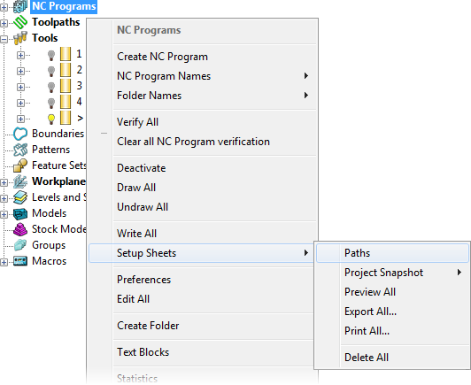

测试模板
  1. 从“NC 程序”关联菜单中选择“设置清单”>“路径”。
  2. 在“路径”选项卡中,按下相应域中的 按钮,然后选择要测试的模板。
