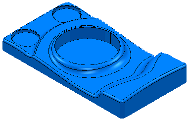

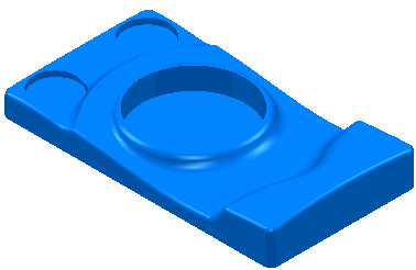

在选择线框的线条“样式”时,“查看”选项卡 >“外观”面板 >“线框”选项将在已选样式和不显示线框之间切换。
如果同时选择“纬线”和“经线”,您会看到完整的特征或曲面。
取消选择此项时,曲面的边缘曲线显示为曲面颜色。

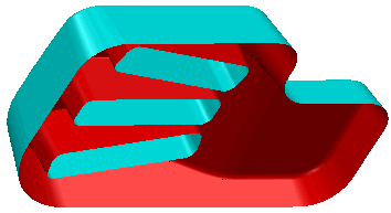

如果“拔模角”为 5、“警告角”为 20
,则角度小于 5
的任何部位均呈红色阴影,角度介于 5
和 25
之间的任何部位均呈黄色阴影,而角度大于 25
的任何部位均呈绿色阴影。
