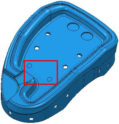

  1. 在“查看”选项卡 >“查看”面板 >“自”>“上(Z)”视图中,通过在孔上放置拖放方框来选择模型顶部的孔。

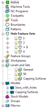

  4. 激活孔特征设置 3
  5. 从单独的“孔特征设置”关联菜单中选择“编辑”>“封顶孔”。这将封顶此孔特征设置中的两个孔,
  6. 并将创建封顶曲面模型
  7. 如果让封顶曲面层可见,则您可以看到封顶。
