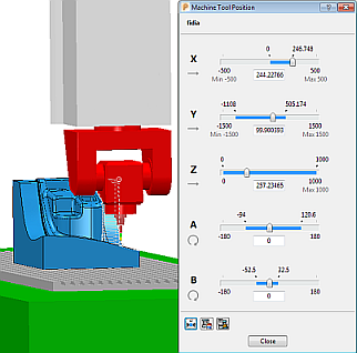

  3. 单击“动态加工控制”选项卡 >“设置”面板 >“机床定位”以显示“机床定位”对话框。
    该对话框显示每个机床轴的位置。显示该对话框非常有用,因为它可让您查看轴的移动,尤其是在轴的移动超过限界时。
  4. 指定实际机床旋转轴的增量值。这可确保您对虚拟机床轴所做的任何调整都可以通过实际机床来实现。

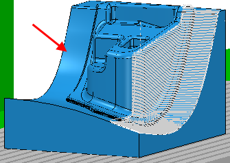

  7. 工件左侧需要相似的刀具路径。重复步骤 5 以获得合适的机床位置和刀轴。
  8. 单击“动态加工控制”选项卡 >“实用程序”>“创建工作平面”>“和刀具对齐”,以创建与刀具对齐的工作平面。在创建该区域的刀具路径时,可使用此工作平面。
