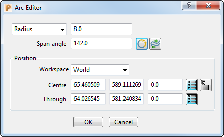

使用“圆弧编辑器”对话框可编辑圆弧或圆。要显示“圆弧编辑器”对话框,请在“曲线编辑器”选项卡显示时双击圆弧。
此对话框包含以下几项:
- 输入圆弧或圆的半径或直径。跨角度 - 135
跨角度 - 270
生成整圆 - 单击此按钮可将圆弧转换为圆。将下图:
转换为下图:
反转圆弧 - 单击此按钮可反转已选圆弧的方向。将下图:
转换为下图:
锁定圆弧中心 - 解锁后
,可允许圆弧中心移动。锁定后
,可固定圆弧中心位置。
中心/通过位置 - 单击此按钮可使用“位置”对话框输入坐标。
