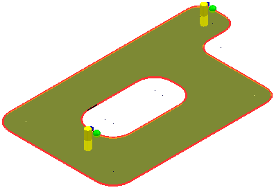

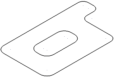

转换 2D 曲线轮廓(左)和 2D 曲线区域清除(右):
转换为下图:
符号:

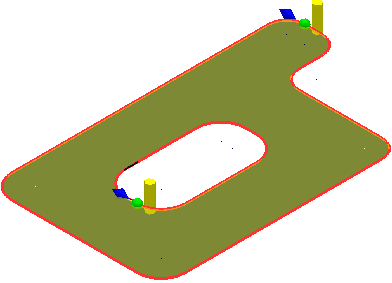

红色表示要加工的曲线部分。
- 曲线始端。
- 曲线末端。
- 要加工的曲线侧。
- 切削方向(顺铣、逆铣或任何)

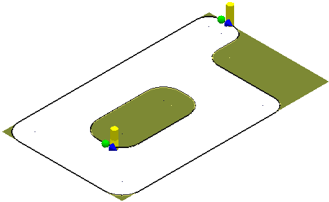

转换为下图:
