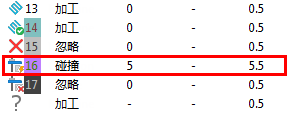

指定设置中夹持的间隙的步骤
指定的间隙与设置中的所有夹持相关联。当计算设置中的刀具路径时,夹持间隙将加到模型余量上。
  1. 单击“设置”选项卡 >“编辑”面板 >“设置”。
  2. 在“设置”对话框中,从列表视图中选择“夹持”以显示“夹持”页面。
  3. 输入间隙。
  4. 单击“关闭”。
指定的间隙在“部件余量”对话框中由组合的余量 16 表示
