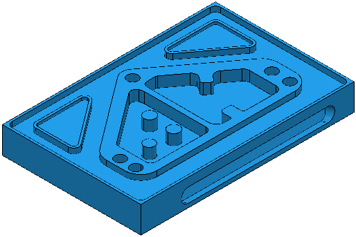

本例说明如何在凸台上创建外螺纹。本例使用 Examples 文件夹中的 2DExample.dgk 模型。

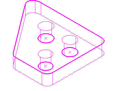

  1. 创建包含三个凸台的特征组。
    您可以将其创建为包含三个凸台的型腔。

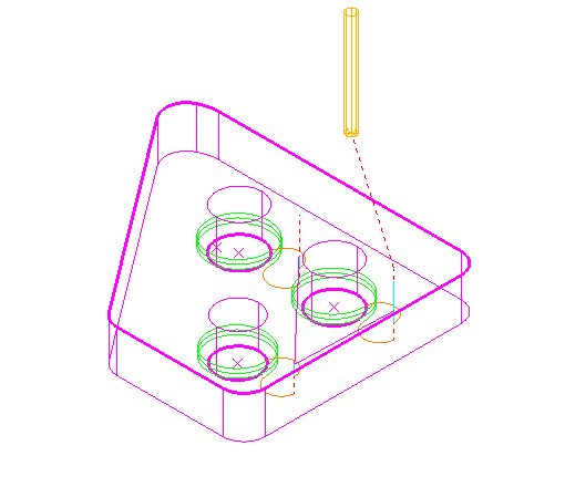

  2. 计算毛坯并创建螺纹铣刀。

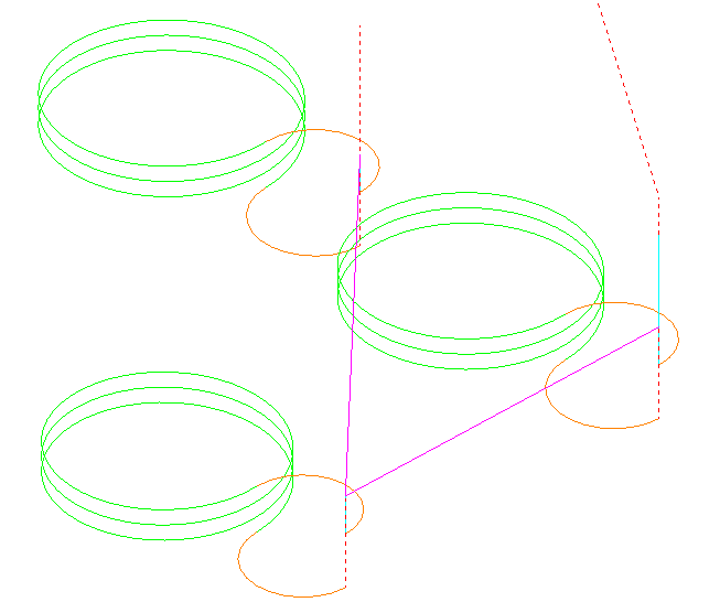

  5. 在“特征外螺纹铣削”页面上:
    1. 为“深度类型”选择“特征”。
    2. 在“间隙”中输入 0
    3. 在“圈数”中输入 3
    4. 在“节距”中输入 2
    5. 单击“计算”
