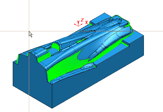

- 十字 - 选择此项后,系统会在屏幕上显示十字光标。Ctrl+H 是此操作的快捷键。

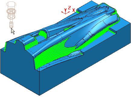

- 刀具 - 选择此项后,系统会在屏幕上显示当前刀具光标。Ctrl+T 是此操作的快捷键。使用此选项可对刀具在零件上的可切削性进行直观检查。
- 刀尖 - 选择此项后,刀具光标会在中心光标位置显示刀尖。
- 中心 - 选择此项后,刀具光标会在中心光标位置显示刀具中心。
