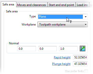

要显示 PowerMill 对话框内某项(如域或按钮)的上下文相关帮助,请单击 ,然后在光标变为 时单击该项以打开关联的帮助主题:
