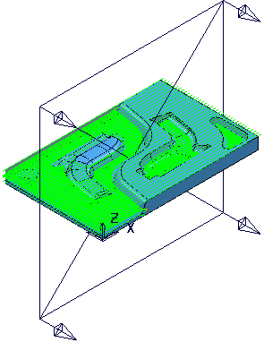

“保存”设置为“内”:

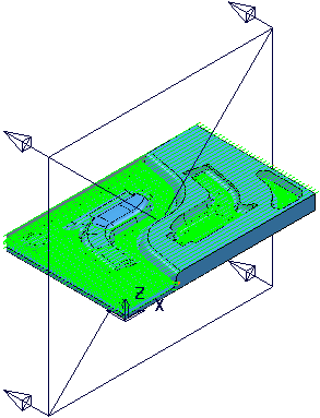

“保存”设置为“外”:
