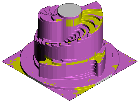

- X - 单击此按钮将以不同的颜色对“X”线性轴的正向和负向移动进行阴影处理:
- Y - 单击此按钮将以不同的颜色对“Y”线性轴的正向和负向移动进行阴影处理:

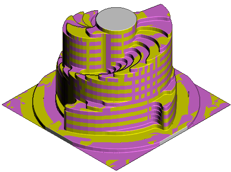

- Z - 单击此按钮将以不同的颜色对“Z”线性轴的正向和负向移动进行阴影处理。这可以用于显示刀具下切到材料的位置:

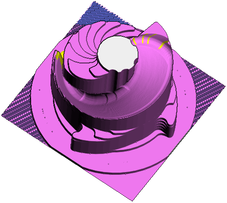

- A - 单击此按钮将以不同的颜色对“A”旋转轴的正向和负向移动进行阴影处理:
- E - 单击此按钮将以不同的颜色对“E”旋转轴的正向和负向移动进行阴影处理:
