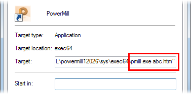

  1. 创建您要在启动 PowerMill 时显示的 HTML 文件(例如,abc.htm),并将其与 pmill.exe 放在同一目录中。
  2. 在桌面上的 PowerMill 快捷方式图标上单击鼠标右键,并选择“属性”。
  3. 选择“快捷键”选项卡,然后编辑“目标”字段,让它以 ...\pmill.exe abc.htm 结尾。程序名称和 html 文件名之间的空格是必不可少的。必须是 …\pmill.exe abc.htm,不能是 …\pmill.exeabc.htm
    如果需要,可以将 .html 文件放在任何其他目录。如果是这样,则在“目标”字段中输入完整路径名。例如,\pmill.exe D:\MyHTML\abc.htm
  4. 单击“确定”接受更改并关闭对话框。
  5. 双击快捷方式以启动 PowerMill 并在浏览器窗口中显示 HTML 文件。
