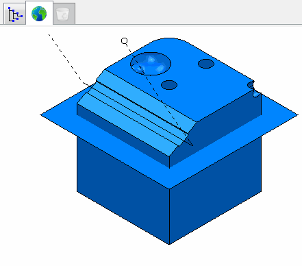

拍摄快照后,可以进行预览,方法为:从“设置清单”>“快照”关联菜单中选择“预览”选项。
注:
对于刀具路径快照,您需要在 NC 程序中访问刀具路径的关联菜单。
这将打开
PowerMill
“浏览器”选项卡。
提示:
您可以通过双击
选项卡将浏览器页面与资源管理器分离。这在您想同时看到浏览器页面和资源管理器时很有用。单击分离的浏览器的
图标会使浏览器页面重新固定在资源管理器中。
