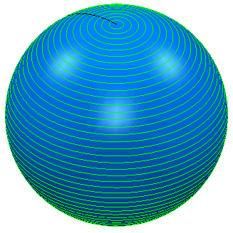

本例说明如何将机床上的角度限界变换为“刀轴”对话框中“限界”选项卡上的“方位角”和“仰角”限界。这些示例全都使用球体与“曲面投影”刀具路径。如果不使用第二刀轴限界,系统将加工整个球体。
选择“显示限界”以查看可加工的部分,在本例中为整个球体。
