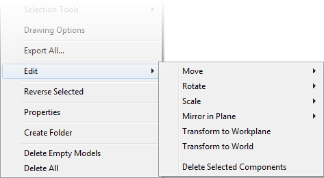

模型“编辑”菜单
移动 - 选择此项可在 X、Y 或 Z 方向将模型(或已选曲面)移动特定的距离。
旋转 - 选择此项可将模型(或已选曲面)绕 X、Y 或 Z 轴旋转特定的角度。
缩放 - 选择此项可在 X、Y 或 Z 方向将模型(或已选曲面)缩放特定的量。
平面镜向 - 选择此项可在 XY、YZ 或 ZX 平面镜像模型(或已选曲面)。

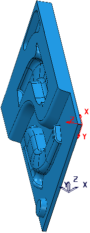

变换到工作平面 - 选择此项可移动模型(或已选曲面),使其相对于激活工作平面的位置与以前相对于世界坐标系的位置相同。它会进行以下转换:
转换为下图:
变换到世界坐标系 - 选择此项可移动刀具路径,使其相对于世界坐标系的位置与以前相对于激活工作平面的位置相同。
这些选项类似于变换模型对话框中的选项。
删除已选部件 - 选择此项可删除已选部件。
