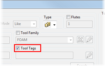

  2. 选择“刀具标记”。

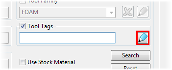

  3. 在“刀具标记”区域中,单击 以显示“选择标记”对话框。
  4. 单击标记以将其选中,例如,Rough
    按住 Ctrl 键可选择多个标记。如果选择多个标记,系统将显示具有匹配标记的所有刀具。
  5. 单击“应用”
  6. 单击“搜索”

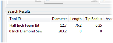

    具有 Rough 标记的刀具将显示在“搜索结果”区域中。
    要在“搜索结果”区域中显示所有结果,请单击“重设”。
