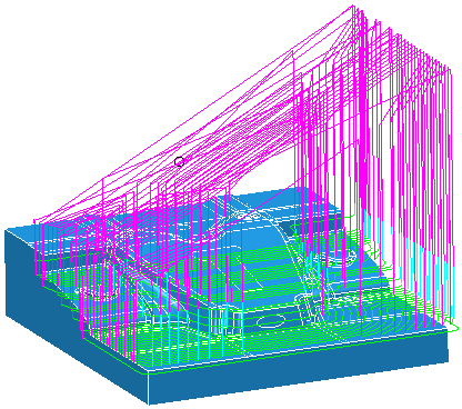

平面 - 选择此选项可将安全区域指定为平面,该平面不一定与刀具路径工作平面的 Z 轴方向垂直。刀具移动方向垂直于该平面。这有助于进行 3+2 加工,可在机床的行程范围内保持快进移动。使用“法线”域指定平面。
“类型”为“平面”的安全区域与 Z 轴垂直:
“类型”为“平面”的安全区域与 Z 轴不垂直:

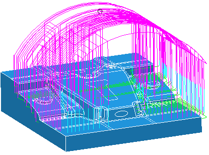

圆柱 - 选择此选项可将安全区域指定为圆柱。刀具呈径向移动。这适用于旋转刀具路径,或者更广义地说,这适用于需要径向移动的情况。您可以通过定义“位置”(中心)和(轴的)“方向”来定义圆柱。您可以选择“有限长度”,然后输入“长度”和“包括的面”,从而指定有限长度的圆柱安全区域。

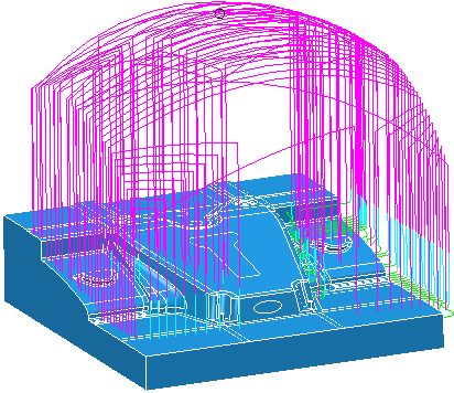

- 选择此选项可将安全区域指定为球。刀具沿刀具轴移动。球面提供闭合体积,可以用于在限定区域内快进移动。您通过定义“中心”来定义球。
方框 - 选择此选项可将安全区域指定为立方体。刀具垂直于立方体侧面移动。方框形状曲面提供闭合体积,可以用于在限定区域内快进移动。您可以通过定义“角”、“尺寸”和“包括的面”来定义方框。

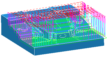

一般而言,快进移动表示为“快进速率”(G1) 移动,以确保其遵循安全区域的形状移动。此规则有两种需改用“快进”(G0) 移动的例外情况:
