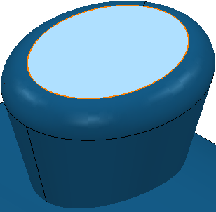

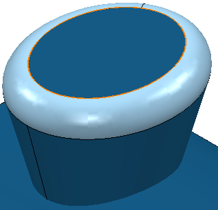

在本例中,所镶嵌的参考线可能镶嵌在曲面
或
中。
本例说明参考线镶嵌到了哪个曲面之中,以及如何更改已镶嵌的曲面。
- 从单独的“参考线”关联菜单中,选择“编辑”>“选择曲面”。
参考线镶嵌在曲面
中。
- 选择曲面
- 从单独的“参考线”菜单中,选择“编辑”>“镶嵌”。这将显示“镶嵌参考线”对话框。
- 为“方法”选择“最近点”。
- 单击“应用”。
这将创建一个新的参考线,此参考线镶嵌到曲面
中。
要确认此新参考线镶嵌到曲面
中,请执行以下操作:
- 单击背景以取消选择该曲面。
